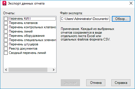

  4. В диалоговом окне «Экспорт данных отчета» выполните указанные ниже действия.
    • В разделе "Отчеты" выберите один или несколько типов отчета, которые должен содержать отчет.
    • В поле "Файл экспорта" просмотрите имя отчета и путь к файлу по умолчанию. При необходимости нажмите кнопку "Обзор" и укажите для отчета новое имя файла или путь к файлу.
      Прим.: По умолчанию отчеты экспортируются в папку документов.
    • Нажмите кнопку "Экспорт".
      Прим.: Кнопка «Экспорт» становится активной, только когда выбран один или несколько типов отчета и указан файл для экспорта.
