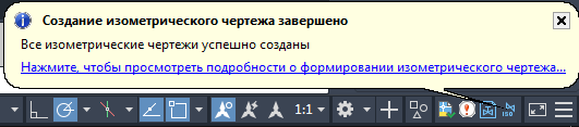

Щелкните значок изометрических чертежей в строке состояния, чтобы открыть диалоговое окно "Результаты создания изометрии".

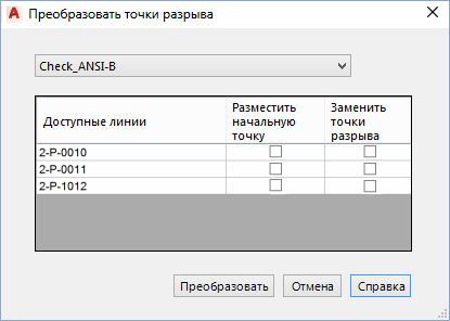

- Щелкните "Преобразовать точки разрыва". Появляется диалоговое окно "Преобразовать точки разрыва".
- В диалоговом окне "Стиль ISO" выберите стиль ISO, из которого будут импортироваться точки разделения.
Прим.: Если нужный стиль ISO не отображается, можно использовать команду plantisosplitpoints.
- Выберите линию в столбце доступных линий. Линия выделяется синим цветом.
- Если требуется импортировать дополнительные номера линий, нажмите и удерживайте клавишу CTRL и щелчком выберите нужные линии.
- Если требуется импортировать начальную точку, выберите "Разместить начальную точку" рядом с линией.
- Если требуется заменить существующие точки разрыва, выберите "Заменить точки разрыва".
Прим.: Заменять точки разрыва рекомендуется в случае, если при создании изометрических чертежей был выбран параметр "Игнорировать точки разрыва из модели", а существующие точки разделения сохранены в 3D-модели.
