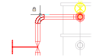

Можно заблокировать линии для индикации того, что они были отправлены на производство и больше не должны изменяться. Блокировка выполняет следующие действия:
- Отфильтровываются все компоненты этой линии, если набор объектов используется для их изменения.
- Отключение ручек
- Запрет соединения, кроме соединений на открытом патрубке
- Предотвращает добавление компонентов
