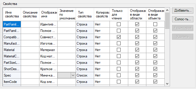

  4. В области "Параметры класса" в разделе "Свойства" щелкните "Добавить".

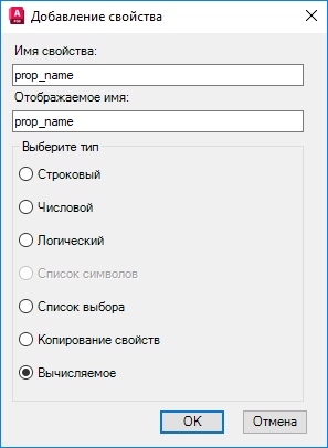

  5. В диалоговом окне "Добавление свойства" сделайте следующее.
    • В поле "Имя свойства" введите имя для нового свойства. Имя не может содержать пробелов.
    • В поле "Отображаемое имя" введите имя, которое должно отображаться для нового свойства при использовании Диспетчера данных или палитры "Свойства".
    • В поле "Выберите тип" укажите один из доступных типов данных.

  4. На панели "Параметры класса" в разделе "Свойства" выполните следующие действия.
    • Измените значение свойства "Отображаемое имя". (Эта информация отображается в Диспетчере данных.)
    • Измените значение свойства "Значение по умолчанию".
    • При необходимости добавьте или удалите пользовательскую информацию для определения класса или линии.
    • Измените значения других свойств по необходимости (например, формата идентификатора, стиля аннотации и т. д.).
