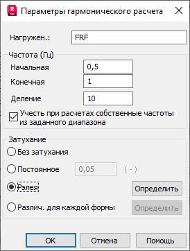

Параметры гармонического расчета (АЧХ)
Диалоговое окно "Параметры гармонического расчета" используется для определения параметров расчета гармонических колебаний в диапазоне частот (АЧХ) для варианта нагружений, определенного для конструкции.

Элементы диалогового окна
Сочетание
Имя варианта нагружения.
Частота
Выберите тип частоты:
  • Начальная: первый интервал диапазона частот.
  • Конечная: последний интервал диапазона частот.
  • Деление: количество шагов, на которые разделен интервал. Гармонический расчет выполняется на каждом шаге с сохранением результатов.
  • Учесть при расчетах собственные частоты из заданного диапазона: параметр используется для учета точек, в которых возникают частоты собственных колебаний, а также точек, полученных в результате деления интервала частот.
Матрица масс
Выберите тип матрицы масс:
  • Согласованная: полная матрица масс — всегда с учетом вращательных степеней свободы.
  • Сосредоточенная с вращением: диагональная матрица — с учетом вращательных степеней свободы.
  • Сосредоточенная без вращения: диагональная матрица масс — без учета вращательных степеней свободы.
Демпфирование
Укажите параметры демпфирования для гармонического расчета:
  • Без демпфирования: игнорирование демпфирования в ходе анализа.
    Прим.: Для расчетов с учетом собственных частот в конструкции игнорирование демпфирования может привести к неясным результатам вследствие резонанса.
  • Постоянное.
  • Рэлея: использование собственных значений и демпфирования в материале для расчета результатов. Нажмите Определить, чтобы задать значения параметра Демпфирование Рэлея.
  • Различное для каждой формы: используются стандартные значения демпфирования для каждой формы. Нажмите Определить, чтобы указать величины демпфирования для каждой формы.
