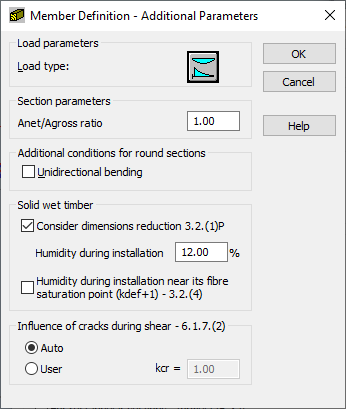

Используйте это диалоговое окно для определения параметров типа элемента из древесины согласно норме NF EN1995-1:2005/NA:2010/A2:2014.
Доступ
Элементы диалогового окна
Параметры нагрузки
Выберите тип нагрузки для элемента.
Параметры сечения
Введите отношение Anet/Agross. Это значение используется при рассмотрении коэффициентов сечения, подверженных растягивающему усилию.
Дополнительные условия для круглых сечений
Используйте этот параметр для выполнения расчетов элементов, которые имеют круглое сечение, подвергаемое изгибу по двум осям.
Выберите Однонаправленный изгиб для использования векторной суммы моментов My и Mz в качестве результирующего момента, чтобы обрабатывать элемент, как однонаправленно изогнутый.
Цельное мокрое дерево
Необходимо учитывать сокращение размеров 3.2.(1)P
Учитывает сокращение размера из-за влажности древесины в процессе сборки.
Выберите этот параметр, а затем введите значение в процентах, соответствующее влажности древесины во время установки.
Влажность во время установки рядом с точкой насыщения волокна (kdef + 1) - 3.2.(4)
Выберите этот параметр для увеличения всех коэффициентов kdef (в соответствии с таблицей 3.2) на 1.
Воздействие трещин во время сдвига
Укажите, требуется ли рассчитывать воздействие трещин во время сдвига (в соответствии с разделом 6.1.7.(2) норм) автоматически или вручную. По умолчанию выбран параметр "Автоматически". Для определения коэффициента kcr выберите "Пользователь" и введите значение.
