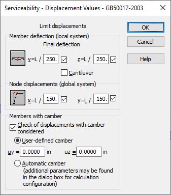

Определение элемента. Эксплуатационная надежность (перемещения)
Эта опция используется для задания дополнительных параметров норм, определяющих значения перемещений (предельные перемещения). Она доступна после нажатия кнопки "Сервис" в диалоговом окне Определение элемента. Параметры.
Пользователь может определить предел смещения (деформация элемента в направлении Y и Z, основного смещения в направлениях X и Y), и, кроме того, является ли элемент рычагом, при расчете предельного отклонения элемента.
В нижней части диалогового окна есть опции для определения параметров элементов с изгибом:
