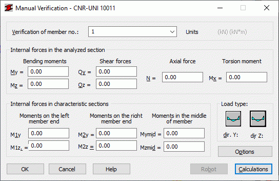

Диалоговое окно "Ручная проверка" предназначено для проверки стальных элементов по значениям усилий, определенным в соответствии с итальянскими нормами для стальных конструкций CNR-UNI 10011. Получить доступ к параметру можно, щелкнув Расчет стальных элементов - параметры Проверка. Отображается следующее диалоговое окно:
Для запуска проверки стального элемента с заданными значениями внутренних усилий выполните следующие действия:
  1. В поле Номер проверяемого элемента ввести номер элемента;
  2. Введите значения внутренних силы в соответствующие поля Внутренние силы в поле Анализ сечения; соответствующие единицы измерения отображаются в правом верхнем углу диалогового окна;
  3. Введите значения дополнительных внутренних сил, необходимых для вычислений по нормативу в поле Внутренние силы в Определение сечения; соответствующие единицы измерения отображаются в правом верхнем углу диалогового окна;
  4. Определить тип нагрузки в направлениях Y и Z в поле Тип нагрузки;
  5. Нажать кнопку Опции для выбора опции Опции расчета ;
  6. После нажатия на кнопку Расчет будет выполнена проверка элемента. Диалоговое окно с результатами появится на экране.
