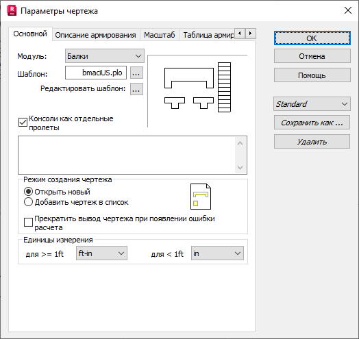

Необходимо выбрать "Расчет" > "Чертежи" или нажать на (Параметры чертежа) и выбрать вкладку "Основная".
В программе предусмотрено стандартное наименование шаблонов первыми буквами их имен:
bm – балки;
cl – колонны;
sf – фундаменты;
sl – плиты;
wl – балки-стенки.
Все стандартные шаблоны располагаются в папке CFG и хранятся в виде файлов с расширением *.plo. Для того чтобы изменить существующий шаблон чертежа или открыть новый шаблон, необходимо нажать на кнопку (...) рядом с полем Редактировать шаблон. Это запустит программу редактора шаблонов чертежей - PLOEDIT.
Как только выбран шаблон, в правой части диалогового окна появится предварительное представление шаблона.
Если включена опция Консоли как отдельные пролеты, то консоли балки или подпорной стенки будут рассматриваться как пролеты балки. Если опция выключена, то консоли будут представлены на чертеже вместе с ближайшим пролетом.
Кроме выбора шаблона, вкладка позволяет также установить режим (способ) создания чертежа.
Выбор первого способа (Открыть новый) приводит к изображению чертежа одного только выбранного бетонного элемента или списка элементов. Каждый раз, когда чертеж вызывается снова, предыдущий чертеж удаляется.
Выбор режима Добавить чертеж к списку изменяет функционирование и создание чертежей. Если выбрана эта опция, то чертеж не будет удаляться после вызова нового чертежа, а будет добавлен к общему списку. Опция предназначена для создания чертежей различных элементов и расположения их на общем листе большого формата.
Если включена опция Прекратить создание чертежа при появлении ошибок вычисления, то если при расчете армирования элементов железобетонных конструкций возникает критическая ошибка вычисления, программа не приступит к созданию чертежей.
В нижней части диалогового окна можно выбрать единицы для изображаемых элементов, размеры которых:
