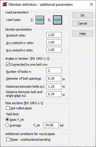

Этот параметр используется для задания дополнительных параметров норм для определенного типа стальных элементов. Она активируется нажатием на кнопку "Больше...", расположенную в диалоговом окне "Определение элемента. Параметры".
Здесь могут быть заданы следующие параметры:
- • параметры нагрузки в направлениях Y и Z, используемых для расчета коэффициентов эффективного момента Cm, согласно нормам SE-A:2006 - Таблица 6.14;
- Параметры сечения
- Anet/Agross отношение - это относится к растягивающей нагрузке, действующей на кабель. Этот коэффициент определяет отношение площади поперечного сечения элемента с учетом отверстий под болты и заклепки (Anet) к полной площади поперечного сечения (Agross).
- Avy, neta/Avy отношение
- Avz, neta/Avz отношение
- • параметры растянутых уголков – согласно нормам EN 1993-1-1
- • параметры сечений труб – согласно нормам EN 1993-1-1
- • условия для круглых труб. если включена опция Трубы – однонаправленный изгиб, то для такого типа сечения программа определяет изгибающий момент равный сумме моментов, действующих вдоль осей Y и Z;
- • значения коэффициентов материала;
