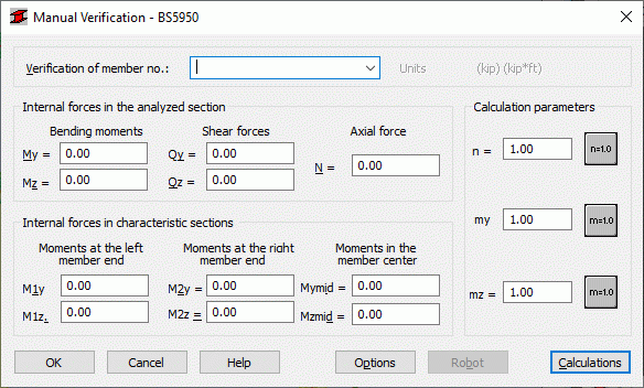

Диалоговое окно "Ручная проверка" предназначено для проверки стальных элементов по значениям усилий, определенным в соответствии с британскими нормами для стальных конструкций BS5950. Получить доступ к параметру можно, щелкнув Расчет стальных элементов - параметры Проверка. Отображается следующее диалоговое окно:
Для запуска проверки стального элемента с заданными значениями внутренних усилий выполните следующие действия:
  1. В поле Номер проверяемого элемента ввести номер элемента;
  2. Введите значения внутренних силы в соответствующие поля Внутренние силы в поле Анализ сечения; соответствующие единицы измерения отображаются в правом верхнем углу диалогового окна;
  3. ввести значения дополнительных внутренних сил, необходимых для вычислений по нормативу в поле Внутренние силы в Определение сечения; единицы измерения отображаются в правом верхнем углу диалогового окна.
  4. задать значения n, mx, my в поле Параметры расчета;
  5. нажать на кнопку Опции для выбора опции Опции расчета;
  6. После нажатия на кнопку Расчет будет выполнена проверка элемента; Диалоговое окно с результатами появится на экране.
