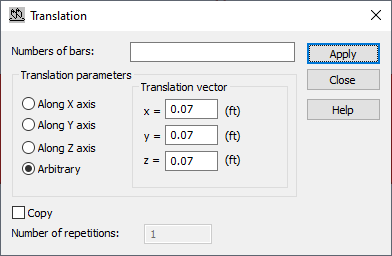

Опция используется для выполнения переноса выбранных арматурных стержней ж/б конструкции. Опция доступна в меню всех модулей, используемых для проектирования железобетонных конструкций (ж/б балки, ж/б колонны, фундаменты, балки-стенки).
Как только опция активизирована, на экране появляется показанное ниже диалоговое окно
Чтобы выполнить перенос арматурных стержней, выбранных для элемента ж/б конструкции, необходимо
Диалоговое окно позволяет также использовать опцию Копировать. Если эта опция активизирована, то становится доступной опция Число повторений.
