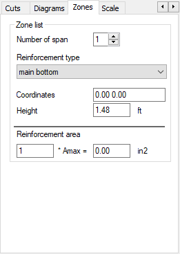

При выборе опции Диаграммы (МКЭ) и вкладки "Зоны", на экране появится диалоговое окно, представленное ниже. Опции, расположенные на этой вкладке, позволяют пользователю изменять метод преобразования теоретической (требуемой) площади в тех зонах, в которых программой будет сгенерирована фактическая (установленная) арматура.
Протяженность любой зоны может быть изменена; коэффициент площади арматуры, относящийся к максимальной площади теоретической (требуемой) арматуры в данной зоне, также может быть изменен. После внесения изменений нужно нажать на кнопку Применить.
Поле Координаты используется для представления координат точек, являющихся вершинами прямоугольной зоны (сначала левого нижнего, а затем верхнего правого угла ). Отсчетной точкой для расчетов этих координат является нижний левый угол первого пролета балки-стенки (слева).
Метод создания зоны зависит от выбранных норм для фактической арматуры.
