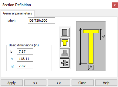

Щелкните ("Тип сечения") или выберите "Ж/б элемент" > "Тип сечения" в модуле "Балка-стенка - определение", чтобы определить поперечное сечение для балки-стенки.
Чтобы выполнить этот выбор, нужно:
Можно выбрать следующие типы поперечных сечений для балки-стенки: прямоугольный, тавровый профиль, перевернутый тавровый профиль и прямоугольный с перекрытиями. В зависимости от выбора сечения диалоговое окно предъявляет параметры, соответствующие типу сечения. Представленное выше диалоговое окно определяет параметры для прямоугольного сечения. Подобные опции появляются в диалоговом окне и при выборе T-образных сечений. Если было задано прямоугольное сечение с плитами, появляется дополнительная вкладка Плиты.
Кроме стандартных кнопок нижняя часть диалогового окна содержит также кнопки "<<" и ">>", позволяющие переходить к предыдущему или следующему пролету проектируемой балки-стенки.
