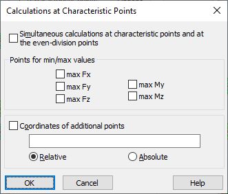

В показанном ниже диалоговом окне можно задать координаты характерных точек, для которых будут проводиться расчеты/проверка. Данная опция доступна при нажатии на кнопку "Опции" в диалоговом окне Конфигурация.
В показанном диалоговом окне можно задать характерные точки, в которых будет выполнен расчет элемента конструкции:
Если включена опция "Одновременные расчеты в характерных точках и в равномерно расположенных точках", то расчеты элементов конструкции будут производиться как для заданных характерных точек (заданных в этом диалоговом окне), так и для ряда расчетных точек, заданных в диалоговом окне Конфигурация (опция "Число точек").
