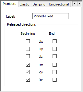

Элементы
При выборе вкладки «Стержни» на экране появляется диалоговое окно Новое определение степени свободы.
Чтобы задать новую степень свободы, необходимо назначить метку и выбрать разрешенные степени свободы в начале и в конце стержневого элемента.
Начало
Конец
UX
При выборе этого параметра будет снята связь, ограничивающая перемещение вдоль оси X в начальном узле выбранного стержневого элемента.
При выборе этого параметра будет снята связь, ограничивающая перемещение вдоль оси X в конечном узле выбранного стержневого элемента.
UY
При выборе этого параметра будет снята связь, ограничивающая перемещение вдоль оси Y в начальном узле выбранного стержневого элемента.
При выборе этого параметра будет снята связь, ограничивающая перемещение вдоль оси Y в конечном узле выбранного стержневого элемента.
UZ
При выборе этого параметра будет снята связь, ограничивающая перемещение вдоль оси Z в начальном узле выбранного стержневого элемента.
При выборе этого параметра будет снята связь, ограничивающая перемещение вдоль оси Z в конечном узле выбранного стержневого элемента.
RX
При выборе этого параметра будет снята связь, ограничивающая поворот вокруг оси X в начальном узле выбранного стержневого элемента.
При выборе этого параметра будет снята связь, ограничивающая поворот вокруг оси X в конечном узле выбранного стержневого элемента.
RY
При выборе этого параметра будет снята связь, ограничивающая поворот вокруг оси Y в начальном узле выбранного стержневого элемента.
При выборе этого параметра будет снята связь, ограничивающая поворот вокруг оси Y в конечном узле выбранного стержневого элемента.
RZ
При выборе этого параметра будет снята связь, ограничивающая поворот вокруг оси Z в начальном узле выбранного стержневого элемента.
При выборе этого параметра будет снята связь, ограничивающая поворот вокруг оси Z в конечном узле выбранного стержневого элемента.
При нажатии на кнопку ДОБАВИТЬ новые снятие связи добавляются в активный список снятия связей.
