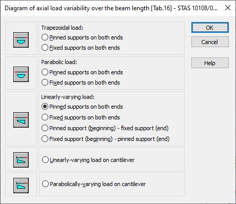

График изменения усилия по длине балки [Табл. 16]
В диалоговом окне, показанном ниже, можно определить тип изменения сжимающих усилий по длине рассчитываемого элемента конструкции. Данная опция доступна после нажатия на соответствующей иконке (для направления y или z) в поле коэффициент расчетной длины, расположенной в диалоговом окне Определение элемента. Параметры.
В диалоговом окне следует выбрать один из образцов нагрузки и закрепления для рассчитываемого элемента. Программа автоматически определит значения сжимающих усилий в характерных точках и определит соответствующие расчетные длины согласно формулам, приведенным в Табл.16. Обратите внимание, что тип закреплений элемента должен быть совместим с образцом типа устойчивости, определенным в диалоговом окне Типы устойчивости. В противном случае, программа не будет принимать во внимание влиние изменения сжимающей силы. Например, для балки с закрепленными опорами на обоих концах, выберите один из следующих значков: 1, 3 или 5 в верхней части диалогового окна.
