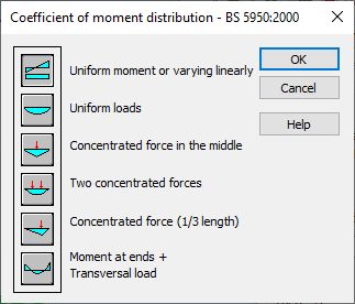

Коэффициент распределения момента
В диалоговом окне, представленном ниже, есть возможность определить значение коэффициента распределения момента m.
Значения коэффициента распределения принимаются согласно таблице 18 (m LT) или таблице 26 (my и m z). Выбор параметра "Распределенный момент", "Линейно переменный момент" (значок 1) или "Момент на концах + поперечная нагрузка" (значок 6) приводит к соответствующему распределению коэффициентов, которые вычисляются в программе автоматически в зависимости от распределения действительных изгибающих моментов по длине элемента (сегмента).
Если выбран один из остальных вариантов, принимается соответствующее значения коэффициента нагрузки для выбранного образца. Пользователь может также задать любое значение коэффициента путем ввода соответствующего значения в поле редактирования.
