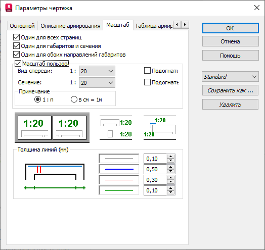

Параметры чертежа. Масштаб
Необходимо выбрать Анализ > Чертежи или нажать (Параметры чертежей) и затем выберите Масштаб.
Опции диалогового окна Масштаб описаны следующим образом:
Одинаково для всех страниц . Масштаб для чертежа одного элемента фиксируется на всех страницах. Если включена опция Одинаково для всех страниц, то назначается один масштаб для всех чертежей одного элемента на всех страницах, например, в случае многопролетной балки опция назначает один и тот же масштаб для всех чертежей отдельных пролетов балки.
Одинаково для проекции и сечения. Элемент сечения и вида отображаются идентично масштабированию
Одинаково в обоих направлениях на проекции. Сохраняет пропорции элемента при масштабировании.
Пользовательский масштаб. Можно установить масштаб пользователя для видов и сечений до их создания. После включения этой опции становятся доступными следующие опции.
Прим.: Если при некоторых установках масштаба опция дополняется введением масштаба чертежей отдельных элементов вручную, то могут появиться неожиданные эффекты изменения масштаба остальных элементов чертежа.
Изменения происходят потому, что программа реализует установки, определяемые опциями назначения масштаба.
Эти настройки позволяют сделать окончательный чертеж наиболее удобным для пользователя, и соответствующим возможностям принтера.
