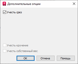

Диалоговое окно «Дополнительные параметры» появляется на экране после нажатия кнопки «Дополнительно» в диалоговом окне «Параметры расчета» для железобетонных колонн. Оно представлено на изображении ниже.
Прим.: Содержимое этого окна зависит от выбранных железобетонных норм. Для других норм внешний вид этого окна может отличаться от показанного выше.
Кроме трех стандартных кнопок («ОК», «Отмена», «Справка») в диалоговом окне имеются следующие параметры.
- "Учесть срез" — если этот параметр активен, программа проверит значение поперечной силы на обоих концах колонны. В результате этого в зависимости от действующей силы будет подобран теоретический шаг хомутов. Программа выполняет расчеты согласно требованиям норм для среза с учетом осевой силы для двух направлений независимо друг от друга. Выбирается самый неблагоприятный вариант, и для него рассчитываются хомуты. В случае нескольких норм дополнительно уменьшается шаг арматуры в зоне около опор;
- Метод расчета при срезе – стандартный метод или метод наклона раскоса доступны только для норм EC2, EC2 – бельгийские NAD, EC2 – итальянские NAD.
В случае польских норм можно определить величину коэффициента ctg theta.
Кроме того, для норм ACI318-14 можно задать параметр Угол θ. Это угол между осью подкоса, сжатым раскосом или полем сжатия и растянутым поясом элементов.
Опции Учет кручения и Учет собственного веса не доступны ни для каких-либо других норм.
Прим.: Дополнительные опции для колонн доступны только для следующих норм: ACI, CSA, DM, EC2, EC2 - бельгийских NAD и EC2 - итальянских NAD, PN, STAS.
