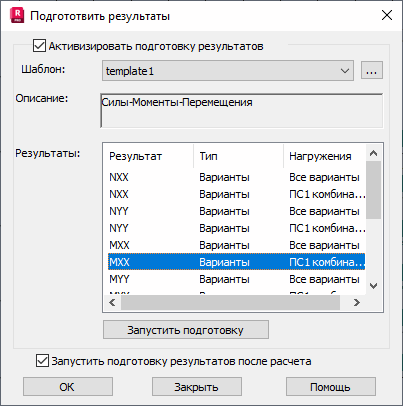

При работе с плитами, оболочками или объемными конструкциями для подготовки результатов, которые будут представлены на карте, выберите команду меню «Расчет» > «Подготовка результатов».
В диалоговом окне содержится следующая информация.
Имеются четыре стандартных шаблона с наборами основных результатов.
Чтобы рассчитать результаты, нажмите кнопку Подготовка результатов или активируйте параметр Запустить подготовку результатов после расчета. После завершения расчетов для модели конструкции подготовка результатов начнется автоматически.
Пользователь может создавать собственные шаблоны подготовки результатов. Чтобы создать новый шаблон, нажмите кнопку (...). Откроется диалоговое окно Составление шаблона для подготовки результатов.
