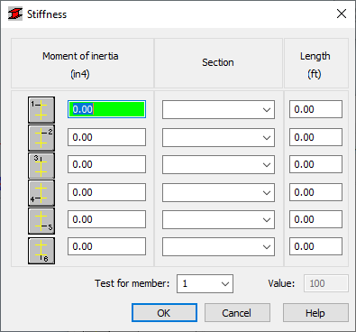

Определение жесткости смежных стержней вручную (шесть стержней)
Эта функция позволяет вручную настроить параметры смежных стержней, необходимых для вычисления коэффициента продольного изгиба основного стержня. Для доступа к функции нажмите кнопку «Вручную» в диалоговом окне Параметры смежных стержней. Отображается следующее диалоговое окно:
Введите следующие значения для смежных стержней:
В случае применения нескольких норм (ADD8, Еврокод 3, NEN6770/6771, PN90) добавляется другой параметр: метод опоры для другого конца смежного стержня. Типы опор доступны в зависимости от требований выбранных норм проектирования стального элемента.
После выбора номера смежного стержня в нижней части диалогового окна проверяется коэффициент продольного изгиба этого стержня. Значение коэффициента приводится в поле «Тест для стержня: значение».
