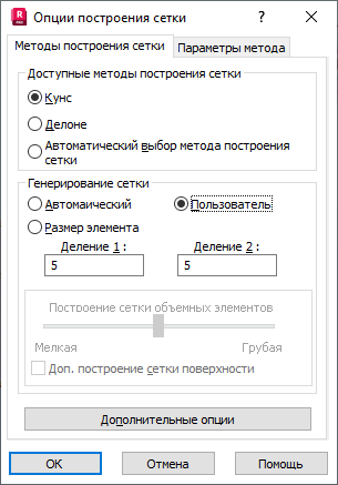

Для того, чтобы выбрать способ построения сетки конечных элементов и ее параметры, выберите меню Инструменты > Рабочие настройки (параметры по умолчанию находятся на вкладке "Сетка") или "Расчет" > "Сетка" > "Опции построения сетки".
Прим.: Команда меню "Расчет > Сетка КЭ > Опции построения сетки" доступна для таких типов конструкции, как плита, оболочка, объемная конструкция, осесимметричная конструкция, а также конструкции в плоском напряженно-деформированном состоянии.
Вкладка "Методы построения сетки"
В верхней части диалогового окна в поле Доступные методы разбиения можно выбрать один из следующих методов.
Простой метод генерирования сетки (метод Кунса)
При выборе простого метода генерирования сетки, доступны такие опции по умолчанию:
- в поле Доступные методы разбиения: Кунса - часто и коэффициент сгущения: рекомендуемый;
- в поле Генерация сетки: Пользователь, Распределение 1 = 5 и Распределение 2 = 5;
- в поле Параметры метода Кунса: треугольники и квадраты в треугольном контуре и коэффициент сгущения: предложенный;
- в поле Конечные элементы: 4-узловые четырехугольники, коэффициент сгущения: рекомендуемый.
Cложный метод генерирования сетки (метод Делоне)
При выборе сложного создания сетки доступны такие опции по умолчанию:
- в поле Доступные методы разбиения: Делоне - часто и коэффициент сгущения: рекомендуется;
- в поле Конечные элементы: 4-узловыее четырехугольники, коэффициент сгущения: рекомендуемый;
- в поле Параметры метода Делоне: Делоне, выбраны эмиттеры (по умолчанию и пользовательские) и выключено выравнивание.
Автоматический выбор метода генерации сетки (по умолчанию)
При выборе автоматического генерирования сетки следующие опции устанавливаются по умолчанию:
- в поле Конечные элементы: 4-узловые четырехугольники и коэффициент сгущения: рекомендемый.
В поле Генерация сетки доступны три типа построения сетки конечных элементов:
Автоматически;
- Пользователь - определяет два параметра по методу Кунса: деление1 и деление2.
Метод Кунса предполагает, что параметр деления определяет количество элементов, создаваемых на второй грани контура (между первой и второй вершинами контура). Грань этого контура автоматически разделяется таким образом, что деление соответствует первой грани контура.
Прим.: Для треугольного контура деление грани между третьей и первой вершинами такое же, как между второй и третьей вершинами. В четырехугольных сечениях деление между третьей и четвертой гранью такое же, как между первой и второй, а деление между четвертой и первой вершинами такое же, как между второй и третьей.
- Размер элемента - при выборе этой радиокнопки, то становится доступным поле редактирования, в котором пользователь может задавать размер элемента сетки КЭ. К примеру, если размер элемента равен 0,5 м:
- при генерации сетки плоских конечных элементов (четырехугольных) создается сетка элементов, близких по форме к квадрату, длина стороны которого равна 0,5 м;
- При генерации сетки плоских конечных элементов (треугольных) создается сетка элементов, близких по форме к равностороннему треугольнику, длина стороны которого равна 0,5 м;
- при создании объемной конечноэлементной сетки программа будет разбивать на элементы в виде куба с длиной стороны 0,5 м.
Кроме того, в этом поле указывается тип объемной сетки конечных элементов для формирования от крупной до мелкой сетки. Если включить опцию Дополнительное разбиение поверхности твердого тела, то во время генерирования сетки объемных конечных элементов будет генерироваться дополнительная сетка на поверхности (контуре) трехмерного объекта. Следует заметить, что включение этой опции приводит к сгущению сетки объемных элементов.
Прим.: Не используйте параметр "Дополнительное разбиение поверхности" при контакте поверхностей двух твердых тел.
При нажатии на кнопку Дополнительные опции на вкладке "Методы построения сетки" открывается диалоговое окно Дополнительные параметры сетки.
