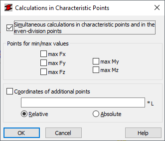

Характерные точки
В показанном диалоговом окне можно задать характерные точки, в которых будет выполнен расчет или проверка элемента конструкции: Эта опция становится доступной при нажатии на кнопку "Опции" в диалоговом окне Конфигурация.
Здесь могут быть заданы следующие координаты:
Если включена опция Одновременные расчеты в характерных точках и в равномерно расположенных точках, то расчеты элементов конструкции будут производиться как для заданных характерных точек (заданных в диалоговом окне), так и для ряда расчетных точек, заданных в диалоговом окне Конфигурация (опция Число точек).
