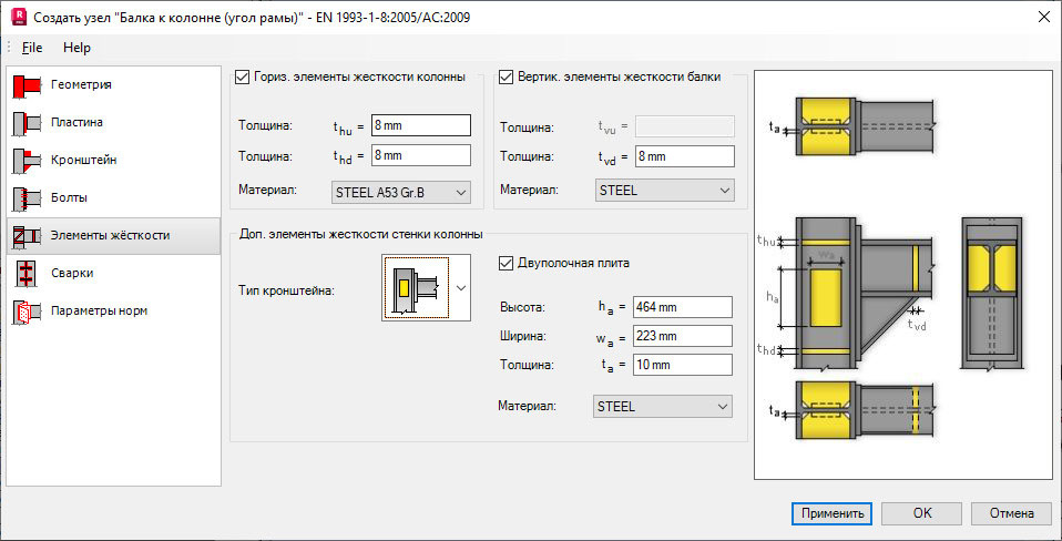

Для создания вертикальных ребер жесткости для балки и горизонтальных для колонны используют закладку Элементы жесткости.
Параметры ребер жесткости стенки колонны следующие:
Для создания вертикальных ребер жесткости для балки и горизонтальных зля колонны используют закладки Горизонтальные элементы жесткости колонны или Вертикальные элементы жесткости балки. Для этих ребер жесткости задают следующие параметры:
