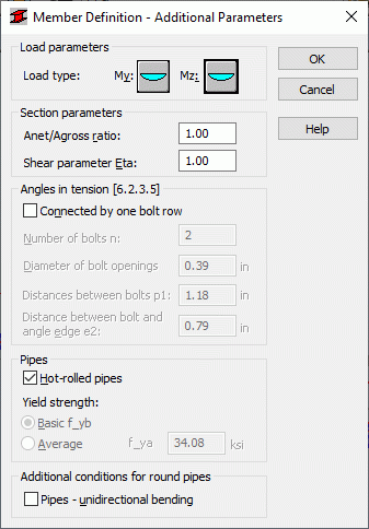

Эта опция используется для описания дополнительных нормативных параметров стальных элементов. Опция активизируется нажатием на кнопку Больше, расположенную в диалоговом окне Определение элемента – дополнительные параметры
Здесь могут быть заданы следующие параметры:
- тип вычислений: линейный (упругое сечение проверяется с использованием упругого момента сопротивления на изгиб W) и нелинейный (пластическое сечение проверяется с использованием пластического момента сопротивления на изгиб W);
- закрепления в конструкции;
- "Параметры сечения": отношение Anet/Agross, применяемое к растягивающему усилию, действующему на ванты. Этот коэффициент определяет отношение площади поперечного сечения элемента с учетом отверстий под болты и заклепки к полной площади поперечного сечения;
- параметры Fytot и Fztot;
- Условия для варианта с круглыми трубами. Если включена опция "Однонаправленный изгиб труб", то для этого типа сечений изгибающий момент рассчитывается в программе как геометрическая сумма моментов, действующих вдоль осей Y и Z; результирующий момент будет использоваться как основа при проектировании стержня.
