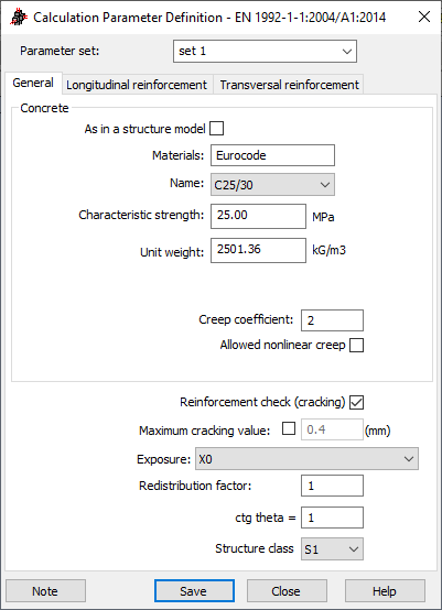

Используйте это диалоговое окно для настройки параметров расчета железобетонных элементов в соответствии с Eurocode 2 (EN 1992-1-1:2004/A1:2014 с различными национальными приложениями).
Доступ
- Нажмите Проект
Теоретическое армирование балок/колонн - Опции
Параметры расчета, чтобы открыть диалоговое окно "Параметры расчета", а затем нажмите
- Нажмите
("Параметры расчета ж/б элемента"), чтобы открыть диалоговое окно "Параметры расчета", а затем нажмите
Элементы диалогового окна
- Бетон
Выберите наименование бетона.
Прим.: При выборе параметра Как в модели конструкции будут применимы параметры, используемые в модели конструкции.
- Коэффициент ползучести
Определение значения коэффициента ползучести. Параметр используется для автоматического расчета коэффициента ползучести.
При выборе параметра Допустимая нелинейная ползучесть нелинейная ползучесть учитывается в расчетах в соответствии с пунктом 3.1.4(4).
Также можно задать следующие параметры:
- Проверка армирования (на трещинообразование): проверка армирования на трещинообразование в соответствии с пунктом 7.3.4 для EN 1992-1-1:2004/A1:2014.
- Макс. величина раскрытия трещины: параметр, используемый для проверки предельной ширины трещины; этот параметр связан с параметром "Расчет трещинообразования из-за увеличения площади армирования", расположенном в диалоговом окне Настройки расчета.
- Внешние условия: параметр, позволяющий автоматически рассчитать влажность в соответствии с пунктом 4.2(2) для EN 1992-1-1:2004/A1:2014.
- Коэффициент перераспределения: коэффициент момента перераспределения.
- ctg theta: это угол между наклонными бетонными раскосами и горизонтальной линией.
- Класс конструкции: параметр, определяющий защитный слой.
