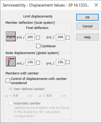

Это диалоговое окно используется для задания дополнительных параметров, определяющих предельные значения перемещения.
Доступ
- Нажмите кнопку Сервис в диалоговом окне "Определение элемента. Параметры".
Элементы диалогового окна
- Прогиб элемента (локальная система координат)
- Введите прогибы элементов в направлениях Y и Z и укажите, является ли элемент консолью.
- Перемещения узлов (глобальная система)
- Задайте перемещения узлов в направлениях X и Y.
- Элементы с выгибом
- Перемещения с учетом выгиба
- Выберите этот параметр, чтобы учесть значение выгиба во время проверки или проектирования элемента.
- Произвольный выгиб
- Укажите значения uy и uz для выгиба.
- Автоматический выгиб
- Использует значение выгиба, вычисленное программой.
Прим.: Для расчета значения автоматического выгиба программа использует постоянные нагрузки.
