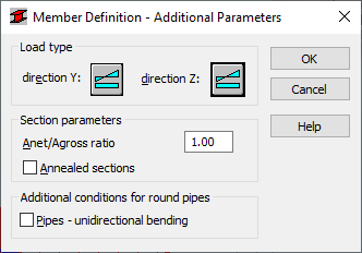

Эта опция используется для задания дополнительных параметров, определенных нормами для алюминиевого стержня. Опция активизируется кнопкой Больше…, расположенной в диалоговом окне Определение элемента – дополнительные параметры.
Эта опция используется для определения дополнительных параметров норм для типа стальных элементов.
- Параметры типа нагрузки в направлении осей Y и Z;
- Параметры сечения - Anet/Agross отношение применительно к растягивающей нагрузке, действующей на кабель. Этот коэффициент определяет отношение площади поперечного сечения элемента с учетом отверстий под болты и заклепки (Anet) к полной площади поперечного сечения (Agross).
- Условия для варианта с круглыми трубами. Если включена опция "Однонаправленный изгиб труб", то для этого типа сечений изгибающий момент рассчитывается в программе как геометрическая сумма моментов, действующих вдоль осей Y и Z; результирующий момент будет использоваться как основа при проектировании стержня.
