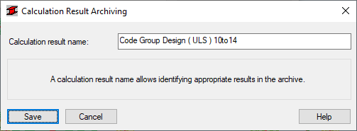

Архивирование результатов расчета
Используйте это диалоговое окно для сохранения результатов расчета в ходе проверки элемента или группы, проектирования группы, и оптимизации.
Доступ
  • Это диалоговое окно открывается при закрытии диалогового окна "Упрощенные результаты".
Элементы диалогового окна
Имя результата расчета
Указывается имя из архива результатов расчета.
По умолчанию, имя архива совпадает с именем результата расчета. В этом поле можно ввести новое имя архива.
Важное замечание: Если в этом диалоговом окне нажать Отмена, имеющиеся результаты расчета будут безвозвратно удалены.
