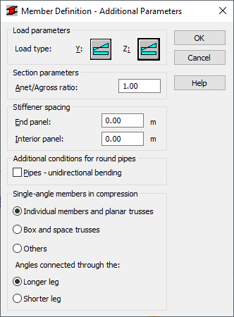

Используйте эту функцию, чтобы настроить дополнительные параметры норм для типа стальных элементов в соответствии с CAN/CSA-S16.1-94, CAN/CSA-S16-01, включая приложение № 1 (2005 г.), CAN/CSA-S16-09 и CAN/CSA-S16-14. Она активируется нажатием на кнопку Больше, расположенную в диалоговом окне Определение элемента.
Здесь могут быть заданы следующие параметры:
- тип нагрузки в направлениях по Y и Z;
- Параметры сечения
- отношение Anet/Agross. Это отношение принимается во внимание лишь в случае растягивающего усилия в ванте. Этот коэффициент определяет отношение площади поперечного сечения элемента с учетом отверстий под болты и заклепки (Anet) к полной площади поперечного сечения (Agross).
- Шаг элементов жесткости для внутренних и крайних панелей;
- Условия для варианта с круглыми трубами. Если включена опция "Однонаправленный изгиб труб", то для этого типа сечений изгибающий момент рассчитывается в программе как геометрическая сумма моментов, действующих вдоль осей Y и Z; результирующий момент будет использоваться как основа при проектировании стержня.
- Одноугловые элементы при сжатии (см. пункт 13.3.3 норм).
Выбрав параметр в этом поле можно определить функции одноугловых элементов в конструкции и то, как они связаны с косынкой. В зависимости от выбранного параметра, в программе Robot рассчитываются эквивалентные коэффициенты гибкости элемента при сжатии согласно пункту 13.3.3. Таким образом, рассчитанные коэффициенты гибкости будут использоваться для проверки устойчивости при изгибе в направлении Y и Z.
- Отдельные элементы и плоских ферм.
- Короб как и пространственная ферма.
- Другие - если выбран этот вариант, одноугловые элементы рассчитываются согласно общих правил, указанных в пунктах 13.3.1 и 13.3.2.
Прим.: Параметры, относящиеся к одноугловым элементам при сжатии применяются только к углам, определенных в системе параллельных осей. Углы, определенные в главной системе координат рассчитываются с помощью общего метода, заданного в п.13.3.2 норм.
- Соединение угла через: большую или меньшую сторону. Этот параметр используется для указания, какой стороной угол присоединяется к косынке.
