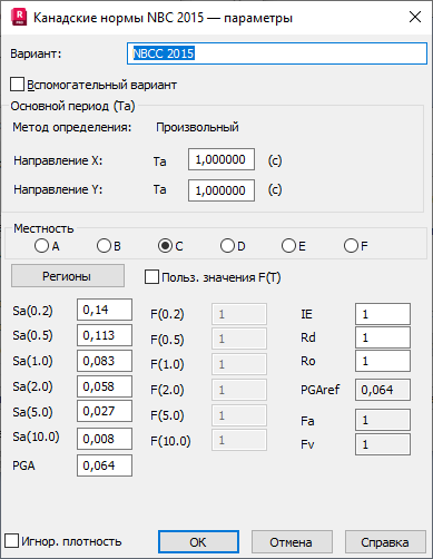

Параметры упрощенного сейсмического расчета по методу эквивалентной боковой силы зависят от сейсмических норм и метода определения значений основных периодов в диалоговом окне Сейсмический расчет.

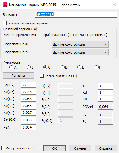

Основной период (Ta) зависит от типа конструкции и приведенной высоты (hn). Он рассчитывается согласно пункту 4.1.8.11.3.

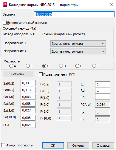

При использовании точного метода ожидается, что основной период (Ta) будет следовать из результатов модального расчета, но фактически он проверяется на соответствие предельным значениям, указанным в нормах проектирования в пункте 4.1.8.11.3.(d). Пределы основного периода (Ta) зависят от типа конструкции и от результатов, полученных по приблизительным формулам.
Параметры норм
Параметры норм для сейсмического расчета в соответствии с NBC 2015 определяются следующим образом:
Отображаемые значения коэффициентов зависят от выбранных области и местности. Эти значения можно изменить вручную или путем нажатия кнопки «Область» для изменения области и местности.
