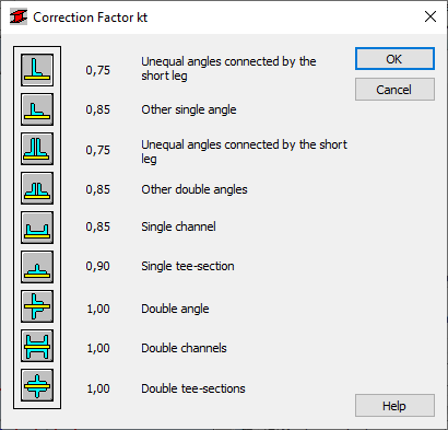

Поправочный коэффициент kt (NZS 3404)
Эту опцию используют для определения величины поправочного коэффициента kt. Он учитывается при расчете прочности элемента на растяжение, согласно разделу норм 7.2. Можно выбрать одну из опций в этом диалоговом окне, они совпадают со значениями коэффициентов в таблице норм 7.3.2.
