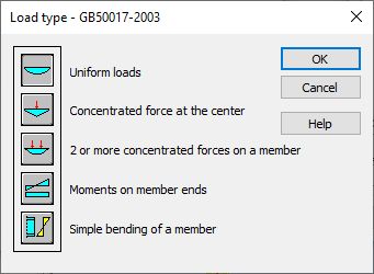

Тип нагрузки
В показанном ниже диалоговом окне можно создать шаблон нагрузок рассматриваемой балки.
Информация по способу прикладывания нагрузки используется при расчете коэффициента продольного изгиба φ b согласно Приложению 1 норм.
