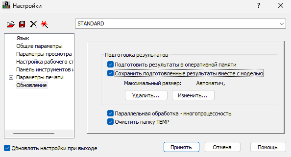

Настоятельно рекомендуется установить все флажки в окне «Инструменты»/«Настройки»/«Дополнительно», чтобы обеспечить правильную работу модуля «Подготовка результатов», как показано ниже.
