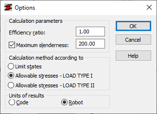

Опции расчета (CNR-UNI)
Диалоговое окно "Опции расчета" предназначено для установки параметров при проверке стальных элементов. Оно доступно после нажатия на кнопку "Опции" в диалоговом окне "Проверка вручную".
В этом окне можно задать три параметра расчета:
В данном окне можно также выбрать единицы для представления результатов проектирования. Результаты могут быть представлены в единицах, используемых в выбранном стальных нормах, или в единицах, используемых в системе Robot.
