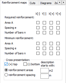

Карты армирования (балки-стенки)
После выбора опции Диаграммы (МКЭ) и вкладки "Карты армирования" на экране появляется диалоговое окно, показанное ниже. Эта опция используется для представления (для плоских конечных элементов) карт требуемой (теоретической) арматуры, полученной в результате расчета балки-стенки.
Для представления в верхней части диалогового окна могут быть выбраны следующие величины:
Отдельные колонки означают:
X: горизонтально;
Y: армирование в вертикальном направлении.
Обозначения [+] и [-] соответствуют слоям арматуры в потивоположных поверхностях балки-стенки. Армирование балки-стенки одинаково для обоих слоев (симметричное армирование), поэтому карты, представляемые для обоих слоев, одинаковые.
Расчеты площади теоретической арматуры выполняются с помощью аналитического метода, принимая, что конструкция нажодится в плоском напряженном состоянии (сжатие/растяжение).
Эта вкладка также позволяет выбирать опцию представления арматуры в форме перекрестий. Перекрестия для слоев [+] и [-] одинаковы в случае балки-стенки (симметричное армирование). Представление перекрестий может относиться к шагу арматуры или ее теоретической площади. Текстовые поля около существенно важных полей позволяют определять величины, начиная с того перекрестия, описание которого надо представить.
