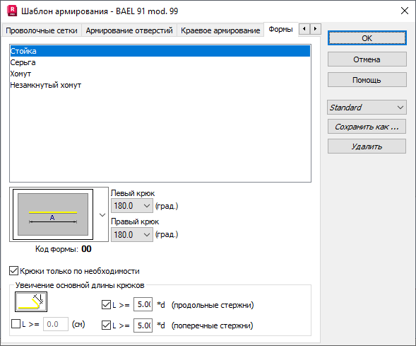

Шаблон армирования: вкладка "Формы" (ж/б стена)
Вкладка "Формы" позволяет придать форму элементам поперечной и продольной арматуры.
Доступ
Выберите раздел Проектирование ж/б конструкций Фактическое армирование и создайте новый ж/б элемент или откройте имеющийся.
Элементы диалогового окна
Формы
Задайте форму для следующих стержней: болт, скоба, хомут, открытый хомут.
Крюки
Укажите длину крюка для каждого стержня.
Параметр Крюки только по необходимости относится к стержням, имеющим на концах крюки. При включении опция автоматически устанавливает окончание стержней в зависимости от текущих требований, относящихся к усилению стержней. Например, выбранный основной стержень No. 2.02, оканчивающийся двумя крюками, может быть заменен – после генерации арматуры высокой балки - стержнем No. 1,02 (крюк на одном конце) или с прямым стержнем.
Увеличить базовую длину крюков
Определяет длину крюка путем определения его длины или приведения в соответствие длины крюка с диаметром стержня.
С помощью команды Сохранить как можно повторно использовать набор параметров шаблона армирования. Этот набор сохраняется в текущем пользовательском каталоге. Можно повторно использовать этот набор для другого элемента в диалоговом окне "Шаблон армирования" или назначить его выбранному элементу (или выбранным элементам одного типа) с помощью Инспектора ж/б компонентов.
С помощью команды Удалить можно удалить выбранный набор параметров шаблона армирования.
