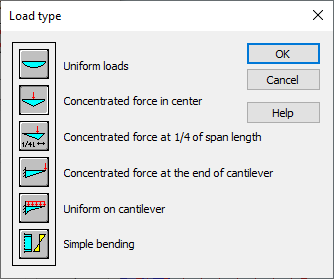

Это диалоговое окно используется для определения набора нагрузок анализируемой балки.
Доступ
- Нажмите кнопку Тип нагрузки в диалоговом окне "Определение элемента. Параметры".
Прим.: Нормы СП 16.13330.2017 заменяют прежние версии норм СНиП II-23-81 и СП 16.13330.2011 для стальных конструкций. Таким образом, все ссылки на таблицы или разделы относятся к нормам СП 16.13330.2017, если не указано иное.
Элементы диалогового окна
Информация, касающаяся типа нагрузки, применяется в расчете значения коэффициента ψ (таблицы Ж.1 и Ж.2), который, в свою очередь, используется для расчета коэффициента потери устойчивости в соответствии с приложением Ж.
