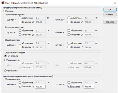

Используйте это диалоговое окно, чтобы настроить дополнительные параметры, определяющие предельные значения перемещения, в соответствии с нормами ANSI/AISC 360-05, ANSI/AISC 360-10 и ANSI/AISC 360-16.
Доступ
- Нажмите кнопку Сервис в диалоговом окне "Определение элемента. Параметры".
Элементы диалогового окна
- Предельные прогибы (локальная система)
- Позволяет проверить перемещения, например, статическую нагрузку, динамическую нагрузку или общую нагрузку, с учетом выгиба для обычных стальных элементов.
Прим.: В настоящее время в программе есть возможность проверки только обычных стальных элементов.
- Для каждого перемещения, которое требуется проверить, укажите, являются ли предельные значения относительными или абсолютными, а затем введите прогибы элемента в направлениях Y и Z.
- Консоль
- Укажите, является ли элемент консолью.
- Выгиб
- Содержит свойства выгиба.
- Нет прогиба
- Выберите этот параметр, чтобы игнорировать значение выгиба во время проверки или проектирования элемента.
- Произвольный выгиб
- Укажите значения ucy и ucz для выгиба.
- Автоматический выгиб
- Использует значение выгиба, вычисленное программой.
Прим.: Для расчета значения автоматического выгиба программа использует постоянные нагрузки.
- Перемещения узлов (глобальная система)
- Позволяет задать пределы для перемещения вертикальных элементов.
- Программа проверяет разность между верхним и нижним перемещением и сравнивает ее с предельным значением.
- Задайте перемещения узлов в направлениях X и Y.
