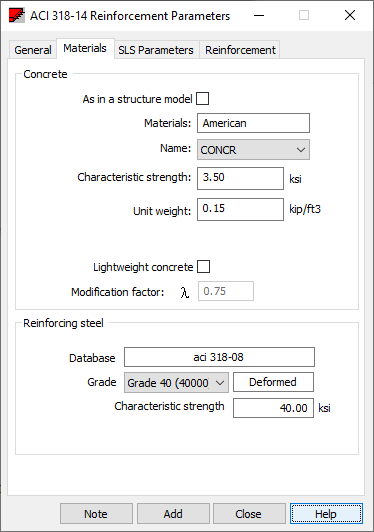

Параметры армирования — вкладка «Материалы» (ж/б плиты)
На вкладке «Материалы» можно задать основные параметры материала для проектируемых элементов железобетонных конструкций.
Доступ
Элементы диалогового окна
Прим.: Содержимое этого окна зависит от выбранных железобетонных норм. Для других норм внешний вид окна может отличаться от показанного выше.
Бетон
Выберите наименование бетона.
Прим.: При выборе параметра Как в модели конструкции будут применимы параметры, используемые в модели конструкции.
Для норм ACI 318-14, если выбран параметр Легкий бетон, можно задать коэффициент изменения λ. Он используется для отражения преобразованных механических свойств легкого бетона относительно обычного бетона с такой же прочностью при сжатии.
Арматурная сталь
Выберите класс заданной стали.
Прим.: В диалоговом окне Определение материала можно определить новый бетонный или стальной материал.
