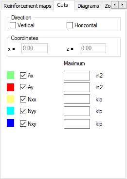

При выборе опции Диаграммы (МКЭ) и вкладки "Сечения", на экране появится диалоговое окно. Эта вкладка представляет собой упрощенную версию опций, доступных в диалоговом окне Сечения панели, которое доступно при выполнении расчетов плиты.
В верхней части вкладки пользователь может выбрать направление сечения (вертикальное или горизонтальное) и значение, представляемое на сечении. Доступные значения включают: арматуру по направлениям X или Y (по горизонтали и по вертикали), обозначаемую Ax и Ay, и внутренние усилия по направлениям X и Y (по горизонтали и по вертикали), а также касательные линии XY, обозначающие Nxx, Nyy и Nxy соответственно.
Когда выбран тип значения, пользователь может определить в графическом окне просмотра точку, через которую пройдет сечение (диаграмма). Значение координаты точки можно также ввести в соответствующее поле редактирования диалогового окна.
Описания экстремумов в эпюрах сечений и остальные опции для представления разрезов могут быть выбраны на вкладке Диаграммы.
