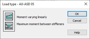

Тип нагрузки - AIJ-ASD 05
В показанном ниже диалоговом окне можно создать шаблон нагрузок рассматриваемой балки.
Информация о методе нагружения используется при расчете значения коэффициента C, который зависит от распределения изгибающих моментов по длине анализируемого элемента. Этот коэффициент впоследствии используются для вычисления допустимого напряжения при потере устойчивости при изгибе fb согласно п. 5.1(4) норм.
