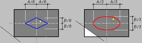

Диафрагма 0
Положение эксцентриситета в диафрагме 0 гарантирует, что выбран такой вид основания фундамента, что эксцентриситет нагрузки при однонаправленном изгибе не превышает 1/30 основания фундамента. Для этого случая распределения напряжений под подошвой фундамента литература предлагает упрощенный метод расчета: расчет проводится для осевой силы, но в комбинации с дополнительным коэффициентом надежности.
Диафрагма I
Если эксцентриситет находится в пределах диафрагмы I, то это условие предохраняет от люфта под основанием фундамента, который указывает на отрыв. В этом случае эксцентриситет не может превышать значений A/6 и B/6. Это означает, что нейтральная ось не пересекает основание фундамента.

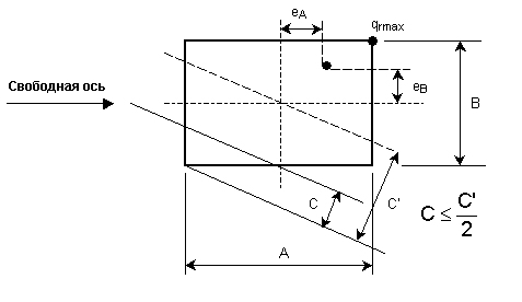

Диафрагма II
Обобщенная диафрагма была введенна для ограничения допустимого люфта под фундаментом, когда возникает отрыв 2.3 a. Нормы допускают для люфта между породой и основанием фундамента величину, которая определяется следующим образом. Эта величина не может превышать половины расстояния C' между прямой линией, проходящей параллельно нейтральной оси через центр тяжести всего основания, и наиболее удаленной точкой основания, которая лежит напротив той точки, в которой появляется максимальное значение нагрузки q rmax . Поэтому допустимое относительное значение люфта для диафрагмы II равно 0.5 и получается из отношения C/C'. Для простого случая eB = 0, C = A/4, a C' = A/2.
