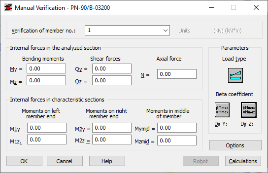

Диалоговое окно Ручная проверка позволяет пользователю проверять стальные элементы на значения усилий, определяемых по польским стальным нормам PN 90/B-03200. Получить доступ к параметру можно, щелкнув Расчет стальных элементов - параметры Проверка. Отображается следующее диалоговое окно:
Для запуска проверки стального элемента с заданными значениями внутренних усилий выполните следующие действия:
  1. Введите номер элемента в окне Проверка элемента №.
  2. Введите значения соответствующих внутренних усилий в окне Внутренние усилия в расчетном сечении.
    В правом верхнем углу диалогового окна будут отображены соответствующие единицы.
  3. Введите значения дополнительных внутренних усилий, необходимые для проведения нормативных расчетов в окне Внутренние усилия в характерных сечениях.
  4. В окне Параметры выберите Вид нагрузки, примененной к проверяемому элементу по направлению на оси Y или Z.
    При нажатии на иконку отобразится диалоговое окно для определения типа нагрузки.
  5. В поле Коэффициент Бета задайте значение коэффициента.
  6. Нажмите кнопку Параметры и выберите Параметры расчета.
  7. Нажмите кнопку Расчеты.
