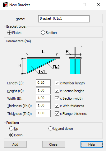

После нажатия
в диалоговом окне Кронштейн, откроется диалоговое окно, в котором можно определить новый тип кронштейна.
Можно выбрать следующие кронштейны:
- пластины определенных размеров;
- кронштейн в виде определенного участка данного стержня с сечением необходимой формы и размеров.
Если выбран вид кронштейна, необходимо определить следующие его параметры:
- размеры кронштейна (абсолютные или относительные значения по отношению к размерам сечения стержня);
- тип кронштейна (верхний, нижний, с обеих сторон).
Определенный таким образом кронштейн запоминается с меткой, выбранной пользователем. Позднее созданный кронштейн может многократно использоваться в конструкции. Кронштейны добавляются отдельно для каждого конца стержня.
Прим.: Кронштейн, созданный с использованием относительных значений, автоматически подгоняется под стержень и сечение. Поэтому изменение сечения стержня в процессе проектирования приводит к изменению размеров кронштейна, которые зависят от размеров сечения стержня.
