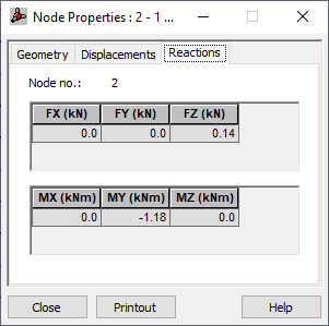

Реакции
После перехода на вкладку "Реакции" в диалоговом окне Свойства узла появляется следующее:
Кроме номера узла эта вкладка представляет значения реакций (в общей системе координат), вычисленные для выбранного узла и варианта нагрузки. Реакции представлены в табличной форме. Если активный выбор содержит более одного случая нагрузки, будут показаны максимальные значения реакций.
Прим.: Число колонок в таблице реакций зависит от числа узловых степеней свободы для выбранного типа конструкции.
Прим.: Эта вкладка не показывается, если расчет конструкции не был выполнен.
