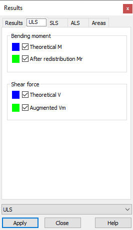

Перейдите в диалоговом окне Диаграммы на вкладки "ПС1", "ПС2" и "ПС0", чтобы задать типы числовых результатов для отображения на вкладке "Результаты".
На каждой из вкладок можно выбрать следующие значения усилий для представления на вкладке "Результаты"
в поле Изгибающий момент
- теоретический M;
- момент после перераспределения Mr (в случае отсутствия перераспределения моментов, Mr идентично M);
в поле "Поперечная сила"
- Теоретическое V
- увеличенное поперечное усилие Vm.
Прим.: Три вкладки, относящиеся к описанию сил, используются для выбора типа представляемых результатов в числовой форме в таблице на вкладке "Результаты".
Прим.: Для балки-стенки, рассчитанной по нормам BAEL получают только минимальные/максимальные значения сил в сечении, поэтому в окне графического просмотра результаты не представляются.
