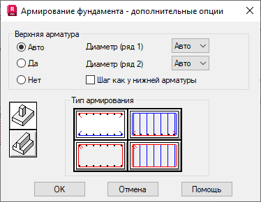

Диалоговое окно "Армирование фундамента — дополнительные опции" позволяет задавать дополнительные параметры армирования фундамента.
Элементы диалогового окна
- Верхняя арматура
- Укажите параметры верхней арматуры.
Если выбран режим АВТО, то программа решает автоматически, нужно ли верхнее армирование.
- Диаметр: выберите диаметр верхней арматуры независимо для первого и второго слоя.
- Шаг как у нижней арматуры: задается шаг верхних стержней, совпадающий с шагом нижней арматуры.
- Тип армирования
- Опция позволяет пользователю выбрать способ армирования фундамента в соответствии с продольной арматурой. Установки для фундамента на естественном основании и для ленточного фундамента могут быть сделаны независимо.
