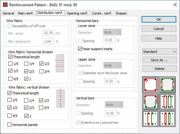

Если открыто диалоговое окно Шаблон армирования и выбрана вкладка "Распределенная арматура", диалоговое окно принимает вид, представленный ниже.
Эта вкладка разделена на две части. Первая относится к проволочной сетке, вторая – к армированным стержням. В зависимости от выбора типа распределенной арматуры, выполненного на вкладке "Основной" (поле "Распределенная арматура"), на вкладке "Распределенная арматура" является активным только один тип распределенной арматуры.
В поле Проволочная сетка имеется ряд опций.
Опция Использование кусков позволяет фильтровать куски, остающиеся после обрезки проволочной сетки. Процесс фильтрования состоит в удалении кусков, которые не удовлетворяют критерию минимальной площади или минимального размера. Оставшиеся куски будут учтены во время расчетов следующей высокой балки (расчеты по списку) и могут быть использованы для армирования высокой балки.
Опции Горизонтальное / вертикальное деление проволочной сетки позволяют выбрать независимые способы горизонтальной и вертикальной обрезки (деления) проволочной сетки. Использование модульной обрезки сеточной панели позволяет получить такую форму проволочной сетки, которая использует всю площадь панели, и, таким образом, сокращает процесс обрезки проволочной сетки для ее установки на проектируемой высокой балке.
Опция Горизонтальные плиты производит вращение и установку арматуры с проволочной сеткой горизонтально (перпендикулярно пролету высокой балки).
Возможность выбора диаметра арматуры и установки шагов арматуры являются общими для опций Горизонтальные и вертикальные стержни. Если никаких установок не определено, программа автоматически устанавливает оптимальный диаметр и оптимальный шаг.
Для нижней зоны арматуры имеется возможность активизировать опцию Приопорные углубления. Арматура в форме приопорных углублений используется, когда процент арматуры в нижней зоне удовлетворяет условию:
Затем, часть арматуры, определяемая формулой распределяется по всей длине пролета, тогда как оставшаяся часть арматуры (в форме приопорных углублений) будет распределена в приопорной зоне, на расстоянии 0,3*lo (от поверхности опоры).
Для арматуры верхней зоны имеется возможность привести в соответствие диаметр арматуры с диаметром арматуры в нижней зоне.
В случае вертикальной арматуры высокой балки, высота сечения которой больше пролета, пользователь может установить или отказаться от этого типа распределения арматуры в зоне над высотой L, используя опцию Раздвигать каждый второй стержень.
пользователь может выбрать способ формирования вертикальных стержней. Первые три иконки используются для основной вертикальной арматуры. Остальные иконки определяют форму вспомогательной арматуры, применяемой, когда число рядов арматуры больше двух.
